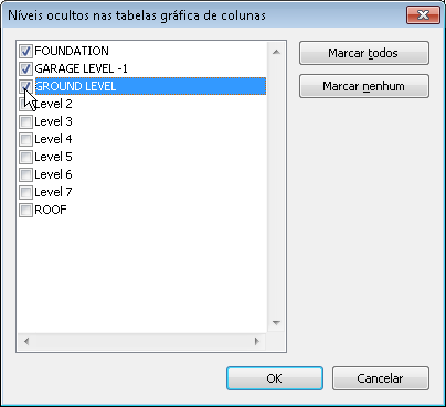

    A caixa de diálogo Níveis ocultos é aberta listando todos os níveis no projeto.
  3. Selecione os níveis a serem ocultados ao clicar na caixa de seleção dos nomes do níveis correspondentes.
    Nota: Para que um nível seja exibido na tabela de coluna gráfica, ele precisa ser deixado desmarcado, e estar dentro da restrições de nível superior/inferior da vista da tabela de coluna gráfica. Para obter mais informações sobre as restrições de nível superior/inferior, consulte Visualizar os parâmetros de tabelas de colunas gráficas.
  4. Clique em OK para aceitar as seleções e fechar a caixa de diálogo Níveis ocultos na tabela de coluna gráfica.
