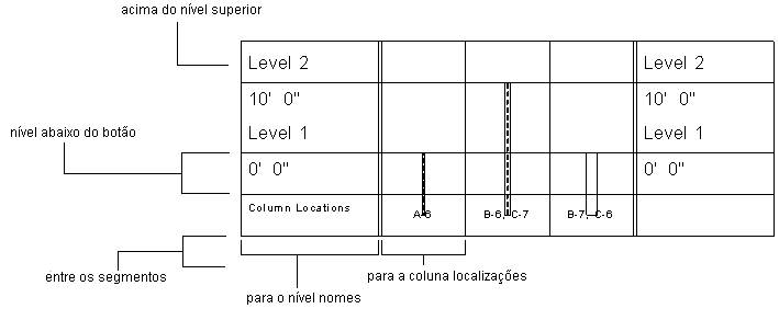

| Aparência do eixo | O botão Editar aparência do eixo abre a caixa de diálogo Propriedades da tabela de coluna gráfica. A guia Aparência do eixo exibe cinco parâmetros para ajustar a largura horizontal e a altura vertical do eixo. Consulte Alterando as propriedades do eixo da tabela de coluna gráfica. |
![]() Observe as localizações que diversos parâmetros podem ajustar. |
