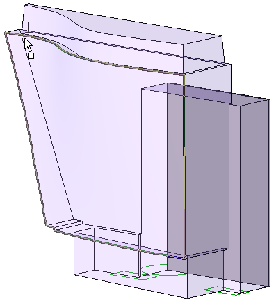

  4. (Opcional) Para criar o sistema de parede cortina a partir de uma única face da massa, clique na guia Modificar| Colocar sistema cortina por facepainel Múltipla seleção (Selecione múltiplos) para desativá-la. (Ele é ativado por padrão).
  5. Mova o cursor para ressaltar uma face.
  6. Clique para selecionar a face.

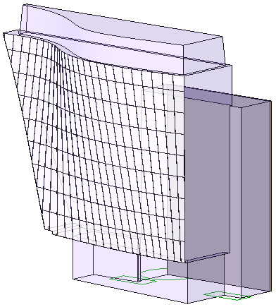

    3. Quando as faces desejadas estiverem selecionadas, clique em Modificar | guia Inserir sistema de parede cortina por facepainel Seleção múltiplaCriar sistema de parede cortina.

Cursor realçando uma face de massa
Sistema de parede cortina criado
