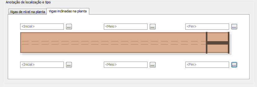

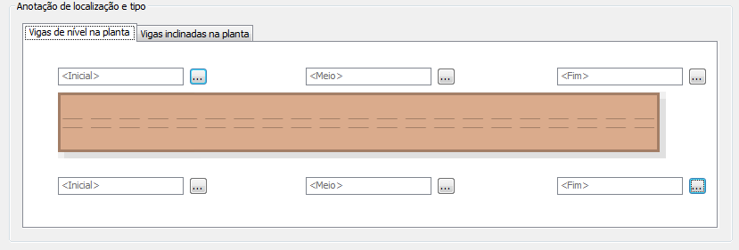

Para criar identificadores específicos para vigas de nível, efetue ajustes na guia Nível da viga na planta.
Para criar identificadores específicos para vigas inclinadas, efetue ajustes na guia Vigas inclinadas na planta.

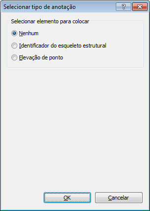

Localização da anotação: no centro da página tabulada encontra-se uma imagem de uma viga circundada por seis campos de texto. Os campos representam as localizações dos identificadores como aparecem em torno da viga. Os botões abrem a caixa de diálogo Selecionar tipo de anotação que define e edita o identificador.
Nenhum: os identificadores não acompanham nenhum determinado ponto na viga. As alterações no comprimento da viga não causam o movimento do identificador.
Identificador de esqueleto estrutural: consulte Identificadores de esqueleto estrutural.
Elevação de ponto: consulte Elevações de ponto.
