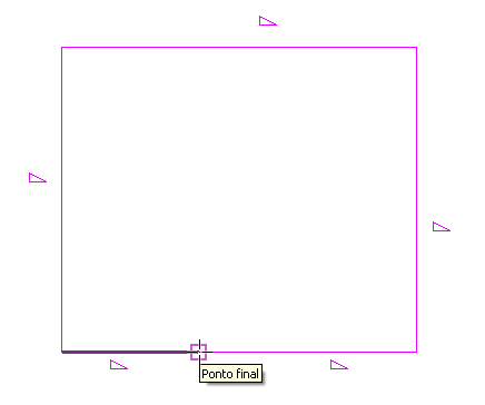

  1. Desenhe um perímetro de telhado incluindo as linhas que definem a inclinação.
  2. Enquanto estiver no modo de croqui, clique em Modificar | guia Criar perímetro de telhadopainel Modificar (Dividir elemento).
  3. Divida uma das linhas do perímetro em dois pontos, criando um segmento de linha média (o segmento da mansarda) e, a seguir, clique em Modificar.
  4. Se o segmento da mansarda definir a inclinação (), selecione a linha e, na paleta Propriedades, desmarque Define inclinação do telhado.
  5. Clique em Modificar | guia Criar perímetro do telhadopainel Modificar (Seta de inclinação), então desenhe uma seta de inclinação de uma das extremidades do segmento da mansarda até seu ponto médio.
    Colocação correta do cursor para a seta de inclinação
