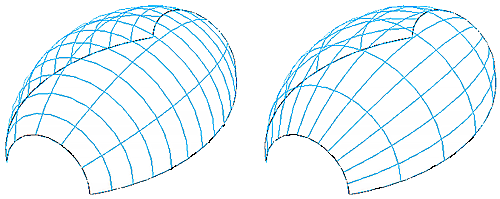

As superfícies podem ser divididas por um número de divisões ou por distâncias entre divisões.
Quando a superfície dividida é selecionada, a Barra de opções exibe as configurações para ambos os eixos U e V. Isso pode ser definido independente um do outro.
Espaçando eixos por um número específico de divisões
Selecione Número e insira o número de divisões que serão distribuídas de forma uniforme ao longo da superfície. O número de divisões também pode ser definido na paleta Propriedades ou no Gerenciador de faces. Consulte Propriedades de instância do elemento padrão e Ajustar o eixo UV com o Gerenciador de faces.
Nota: A divisão de superfícies por um número de divisões resulta em muitos painéis. Por exemplo, a configuração do eixo horizontal como 6 irá criar seis linhas. Isso é diferente de dividindo caminhos. A divisão de um caminho com um número de 6 irá criar 6 nós separando 5 segmentos do caminho.
Espaçando eixos por uma distância definida
Selecione Distância e insira a distância entre os eixos ao longo da superfície dividida. A lista suspensa Distância também permite definir distâncias mínimas e máximas, ao invés de ima distância absoluta.
