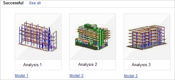

O site da Web do Structural Analysis for Autodesk® Revit® abre por padrão na guia Painel. Aqui é possível visualizar todas as análises executadas (Com êxito, Em andamento e Falhou). Posicione o cursor sobre a imagem de um modelo analisado para exibir informações adicionais, como o nome do projeto e os parâmetros da análise.

  1. Na guia Painel, clique no link do modelo.

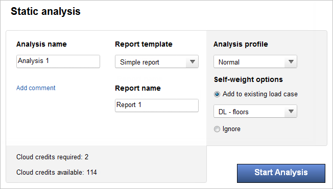

  2. Na guia Projeto, clique em Nova análise.
  3. Defina os parâmetros da análise estática (consulte Executando a análise).
  4. Clique em Iniciar a análise.
