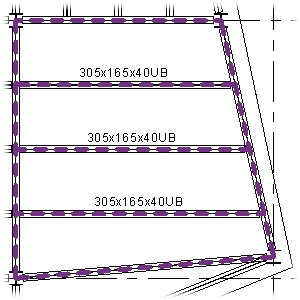

Identificadores de moldura do sistema de vigas Identificadores de vão do sistema de vigas
Os identificadores de moldura são identificadores de esqueleto que, por padrão, se alinha em paralelo ao centro superior da vigas criadas no sistema. É possível alterar as localizações destes identificadores usando a ferramenta de anotação de viga. Consulte Ferramenta Anotações de viga.

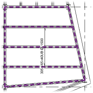

Identificadores de vão do sistema de vigas são únicos para os sistemas de vigas. Esta família (Structural Beam System Tag.rfa) normalmente está localizada na seguinte pasta:
%ALLUSERSPROFILE%\Autodesk\<nome e versão do produto>\Libraries\<idioma e local>\Annotations\Structural
Estes identificadores são exibidos como setas de vão perpendiculares às vigas criadas no sistema. Sua legenda indica seu tipo de moldura estrutural e seu espaçamento dento do sistema de vigas (tipo de viga @ espaçamento).
