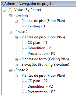

      Dica: Organize o Navegador de projeto por fase. O Navegador de projeto ordena as fases e vistas por nome na ordem alfanumérica. Planifique os nomes das fases e os nomes das vistas cuidadosamente para que sejam exibidas na sequência desejada.
      Vistas organizadas por fase
