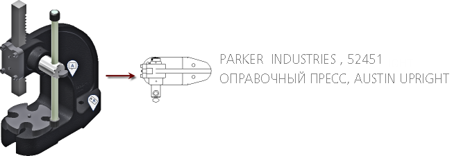

В промышленности принято назначать компонентам компании идентификаторы, или "номерные таблички". Inventor Factory дает возможность назначать такие теги с помощью команды Тег компонента. Тег компонента применяется к опубликованному компоненту или к импортированной модели (сборке) после ее размещения в 3D-компоновке Factory.
Inventor Factory также дает возможность добавлять дескрипторы с помощью команды Дескриптор при разработке и публикации компонента в среде конструктора компонентов. Дескриптор может содержать такую дополнительную информацию о компоненте, как тип, обозначение, расход и т. д.
И теги компонентов, и дескрипторы могут содержать несколько строк текста. После синхронизации с 3D-компоновкой AutoCAD Factory эти аннотации выводятся как атрибуты блоков в отдельном стиле текста под названием Factory_Annotation. Тегу и дескриптору компонента назначаются отдельные слои AutoCAD. Эти слои имеют имена Factory_AssetTag и Factory_Descriptor соответственно.
