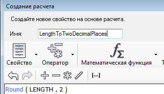

Чтобы осуществить расчет с использованием функции, выполните следующие действия:
  1. Выберите команду, для которой требуется создать выражение.
  2. В области выражений щелкните один из следующих элементов, после чего выберите функцию:
  3. Нажмите кнопку Свойство и выберите свойство, к которому будет применяться функция.
    Выражение является определением расчетного свойства.
    Для получения справки по любому элементу выражения см. раздел Создание выражений - справочник.
  4. Нажмите кнопку ОК, чтобы применить выражение.
