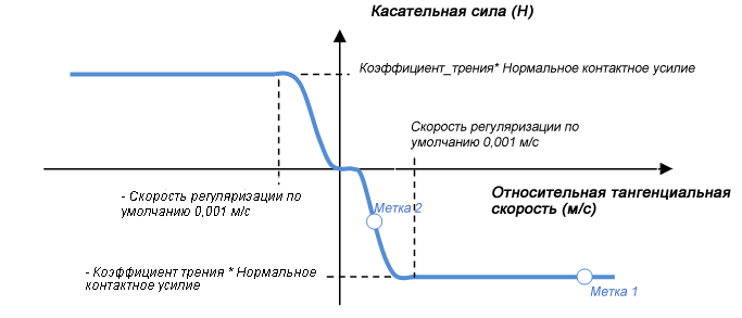

Скорость регуляризации
Для 2D контактов используется закон трения Кулона, определяемый нелинейной формулой. В соединениях и 3D контактах для упрощения и предотвращения появления гиперстатического условия используется регуляризованный закон Колумба, который можно описать следующим образом:
Регуляризация определяется параметром регуляризации скорости.
При использовании такой модели для вязкого контакта (или катящего контакта), когда относительная тангенциальная скорость равна нулю, тангенциальная сила равна нулю.
В случае трения в соединения во вращательной степени свободы, вместо тангенциальной силы используется тангенциальный крутящий момент (единицы измерения: Нм), а вместо тангенциальной относительной скорости используется скорость вращения (единицы измерения: рад/с). Обе эти величины рассчитываются путем умножения тангенциальной силы и деления скорости перемещения на радиус соединения.
Пример 1
Штифтовое соединение с радиусом 10 мм вращается с постоянной скоростью “w” равной 10 рад/с. Приложим к соединению силу (Fn) равную 20 Н перпендикулярно оси вращения. Коэффициент трения (mu) равен 0,1.
В этом случае момент трения (Uf) в соединении можно определить следующим образом:
Значение параметра "Скорость регуляризации" можно изменить в следующих случаях:
Моделирование выполняется медленно или имеются небольшие колебания в соединении с трением или в соединении с 3D контактом. Трение в соединении или 3D контакте создает существенную жесткость в модели, поэтому программа уменьшает временной шаг, чтобы сохранить необходимую точность. Необходимо уменьшить жесткость => увеличить параметр скорости регуляризации на коэффициент 5 (5e-3 м/с). Если моделирование по-прежнему выполняется медленно, можно продолжить увеличение параметра, используя значения относительно модели (меньшие по сравнению со скоростями в модели).
Не увеличивайте резко скорость регуляризации, в противном случае это будет работать только между указанными значениями. Сила трения никогда не достигает максимального значения. Результаты искусственно ограниченны эффектом трения.
