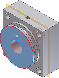

Отверстия можно создать при отсутствии эскиза. В следующем разделе будут рассмотрены альтернативные методы вставки отверстий.
 Вызовите команду Отверстие.
- В раскрывающемся меню Размещение выберите Концентрическое.
- Включается параметр выбора Плоскость. Выберите переднюю грань цилиндрической формы, чтобы определить плоскость.
- Параметр выбора Концентрический объект включен. Выберите ребро цилиндра, чтобы разместить отверстие в центре цилиндрической грани.
- Установите для диаметра значение 15 мм.
- Установите для параметра Ограничение значение Насквозь.
- Для создания сквозного отверстия нажмите кнопку ОК.
- Выберите на ленте
вкладку "Вид"
панель "Видимость"
"Видимость объекта"
 , а затем снимите флажок "Все рабочие элементы" в раскрывающемся меню, чтобы отключить отображение рабочей плоскости и рабочей оси.
-  Сохраните файл.
