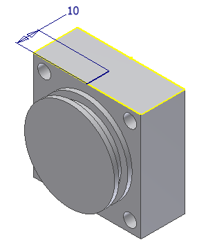

Далее для демонстрации редактирования элемента и отображения ассоциативных связей между элементами будут выполнены операции по изменению эскиза путем перемещения резьбового отверстия.
Порядок изменений в данном сценарии предусматривает, что резьбовое отверстие на передней крышке цилиндра должно быть расположено в средней части детали. Первые действия:
- Выберите в браузере модели резьбовое отверстие. Если в первой части упражнения отверстия не удалялись, в браузере это отверстие должно отображаться под именем Отверстие 2.
- Для показа эскиза под элементом нажмите кнопку +, расположенную рядом с отверстием. Щелкните эскиз правой кнопкой мыши и в контекстном меню выберите Редактировать эскиз.
Совет: Также можно выбрать команду Редактировать эскиз с помощью правого щелчка мыши по элементу без раскрытия эскиза.
- Для активации поля редактирования дважды щелкните размер 6 мм. Измените размер с 6 мм на 10 мм.
При редактировании журнал изменений детали позволяет вернуться к состоянию элемента, в котором он находился в момент создания эскиза.
- Закройте эскиз. Резьбовое отверстие, рабочая плоскость, рабочая ось и отверстие 4 мм будут обновлены.
-  Сохраните и закройте файл.
