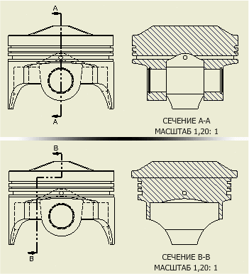

При создании вида разреза необходимо провести линию сечения, которая определяет разрез вида. Разрез также может быть выполнен по линии, проведенной на эскизе.
Линия сечения задает вид, который может быть построен на ее основе. В зависимости от того, как проведена линия сечения, задается тип разреза либо область местного вида.
Длина линии сечения задает протяженность разреза. Линия сечения, проходящая через вид модели лишь частично, создает местный разрез.
Если линия сечения проведена за пределами базового вида, она задает плоскость для построения дополнительного вида.
При построении линии сечения на нее накладываются зависимости относительно конструктивных элементов и граней. Если в момент указания точки на рисунке отображается линия зависимости, происходит автоматическое наложение зависимости.
После проведения линии сечения в графическом окне отображаются образцы видов. Их варианты изменяются при перемещении курсора. После того как вид установлен, его можно переместить только в пределах, заданных проекционной линией.
Секущую плоскость можно провести через любую линию эскиза чертежа, лежащего в основе вида.
Разрез обычно выравнивается с главным видом. Перемещение разреза возможно в определенных пределах. При удалении связи с главным видом разрез можно свободно перемещать в любую позицию чертежа. Линия сечения со стрелками и обозначением разреза отображаются на базовом виде.
