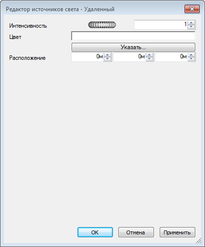

Для каждого типа источников света характерны определенные параметры. Ниже представлено окно редактора для точечного источника света:
Точечные, удаленные, направленные источники, а также источники света "Проектор" имеют параметр "Местоположение". Удаленные и направленные источники света дополнительно имеют параметр "К". Более подробные сведения см. в разделе Добавление и размещение источников света.
Прим.: Если профиль
Оформителя в окне
"Редактор параметров" (дополнительные сведения см. на
странице "Оформитель" ) настроен со значением
"Расширенный", в диалоговом окне будет представлен полный список имеющихся параметров. Кроме того, у пользователя будет возможность изменять тип источника света.
Точечные, удаленные, направленные, гониометрические источники света, а также источники света типа "солнце" и "проектор" имеют параметр "Тени". Более подробные сведения см. в разделе Отбрасывание теней.
При редактировании параметров в диалоговом окне сцена будет меняться в интерактивном режиме в соответствии с изменениями параметров.
В любой момент нажмите кнопку "Применить" для применения измененных значений параметров материала в сцене.
