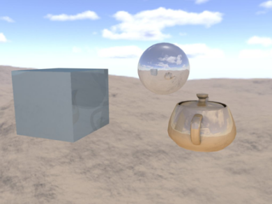

Теперь фон отображается. Это связано с тем, что данный тип заднего плана состоит из двух компонентов: изображения "Небо" и шейдера заднего плана "Окружение", который указывает на изображение; два элемента связываются друг с другом автоматически.
После завершения этой операции перемещение в модели будет сопровождаться соответствующим перемещением фона (заднего плана) в режиме реального времени. При использовании современного видеоадаптера и наличии отражающих поверхностей в сцене установка для параметра модуля Оформитель "Аппаратное тонирование" в окне "Редактор параметров" значения "Освещение" приведет к отражению вновь настроенного фона во всех таких поверхностях (см. страницу "Оформитель").
