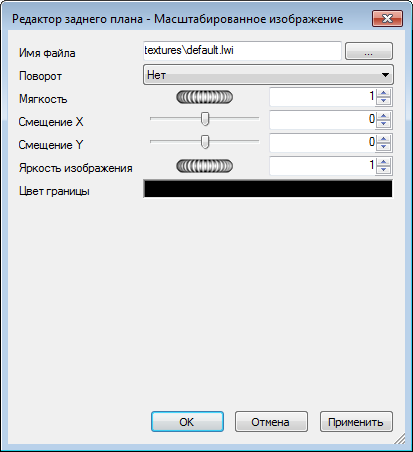

Дважды щелкните по эффекту на палитре, чтобы открыть редактор заднего плана. Параметры в окне будет различными для каждого типа фона. Ниже показано окно редактора для эффекта "Масштабированное изображение":
Прим.: Если для профиля Оформителя в редакторе параметров (подробности см. на странице "Оформитель") задано значение "Расширенный", в диалоговом окне будет представлен полный список параметров, кроме того у пользователя будет возможность изменить тип заднего плана.
В редакторе фона можно изменять фоновое изображение. Для этого следует нажать кнопку "Обзор" (...) возле поля "Имя файла" и выбрать новое изображение для фона.
Редактирование параметров в окне редактора заднего плана вызывает интерактивные изменения сцены с учетом изменения параметров. В любой момент нажмите кнопку "Применить" для применения измененных значений параметров в сцене.
