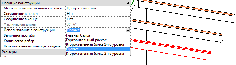

Значение свойства "Использование несущих конструкций" для балки определяется в Revit автоматически на основе несущих элементов, которые служат опорой для балки. Значение параметра использования в конструкции определяет стиль линий балки в упрощенном виде.
Данный параметр можно изменить как до, так и после размещения балки, Изменить значение параметра "Использование в конструкции" можно в диалоговом окне "Стили объектов". Подробные сведения приведены в разделе Стили объектов. Параметр "Использование в конструкции" можно включить в спецификацию несущего каркаса, что позволяет рассчитывать количественные параметры ригелей, балок, прогонов-связей и горизонтальных раскосов. Подробные сведения приведены в разделе Изменение свойств спецификации.
Значения параметра "Использование в конструкции" для балок
Балки можно прикреплять к любым другим несущим элементам, в том числе к несущим стенам. Подробные сведения приведены в разделе Несущие стены.
Используемое по умолчанию значение параметра "Использование в конструкции" можно изменить с помощью палитры свойств. В следующей таблице представлены автоматически задаваемые по умолчанию значения параметра "Использование несущих конструкций" для балок в зависимости от элементов, к которым они присоединяются.
