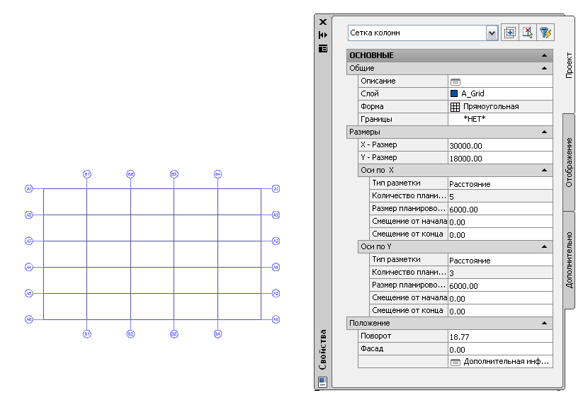

Сетка колонн в AutoCAD Architecture
При импорте в AutoCAD Architecture сохраняются следующие свойства сетки Revit:
Импортированная сетка дополнительно приобретает следующие свойства:
