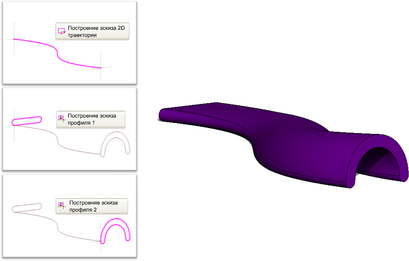

Инструмент "Переход в продольном компоненте" позволяет создать комбинацию 2 разных профилей путем сдвига вдоль некоторой траектории. Форма перехода в продольном компоненте определяется построенной или выбранной 2D траекторией и 2 построенными или загруженными профилями.

  2. Задайте траекторию перехода в продольном компоненте.
    Прим.: При необходимости, прежде чем прорисовывать или выбирать траекторию перехода в продольном компоненте, задайте рабочую плоскость. Выберите вкладку "Создание"панель "Рабочая плоскость" ("Установить").
    Выберите вкладку "Изменить | Переход в продольном компоненте"панель "Переход в продольном компоненте" и выполните одно из следующих действий:
    • Щелкните значок ("Эскиз траектории") для построения эскиза новой траектории перехода в продольном компоненте.
    • Щелкните элемент ("Выбрать траекторию") для определения существующих отрезков и ребер для перехода в продольном компоненте.
  3. Постройте эскиз траектории или выберите ее.
    Для выбора ребер других твердотельных геометрических элементов, например, элементов выдавливания или перехода, щелкните элемент "Выбрать траекторию". Также можно выбрать существующие линии эскиза с учетом данных в строке состояния. Метод автоматического выбора предусматривает привязку эскизных линий к выбранным геометрическим элементам и позволяет создать 3D траекторию путем рисования ее эскиза в нескольких рабочих плоскостях.
    Прим.: Траектория перехода в продольном компоненте должна состоять только из одного сегмента.
  4. Щелкните на панели "Режим" элемент ("Завершить режим редактирования").

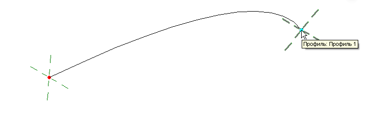

  5. Загрузите или прорисуйте "Профиль 1".
    Выделяется конечная точка профиля 1 на траектории перехода в продольном компоненте.

  6. Выберите вкладку "Редактирование | Переход в продольном компоненте"панель "Переход в продольном компоненте" ("Выбрать профиль 2").
  7. Загрузите или постройте эскиз "Профиля 2" с помощью описанных выше операций.
