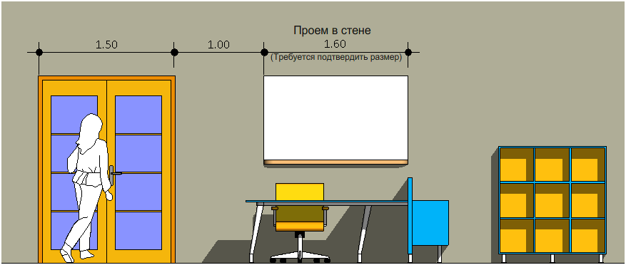

Дополнительный текст можно включить выше, ниже или по обеим сторонам от значения постоянного размера или метки текста равенства (EQ).
Пример
