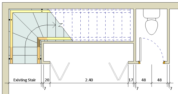

Значение постоянного размера или метку с текстом равенства (EQ) можно заменить пользовательским текстом, как показано на следующем рисунке.
Также можно заменить размерное число его вариантами в пределах класса элемента, как показано ниже.
