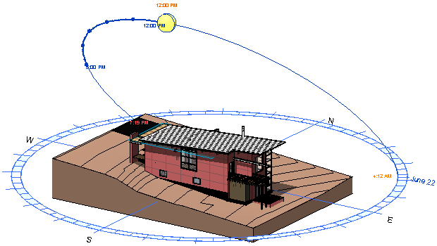

Траектория солнца
Траектория солнца — это визуальное представление области перемещения солнца по небу в географическом местоположении, заданном для проекта. Траектория солнца отображается в контексте проекта и включает в себя экранные элементы управления, позволяющие задать положение солнца в любой точке области его перемещения от восхода до захода в любой день года.

Для наиболее эффективного применения расчетов инсоляции рекомендуется отобразить траекторию солнца и по мере необходимости открывать диалоговое окно "Параметры солнца" с помощью контекстного меню траектории солнца. Одновременная работа с траекторией солнца и с диалоговым окном "Параметры солнца" позволяет использовать преимущества обоих методов: наглядные интерактивные элементы управления, относящиеся к траектории солнца, и доступ к наборам параметров и общим параметрам в диалоговом окне.
Прим.: Время, указанное на траектории солнца и в диалоговом окне "Параметры солнца", является местным временем для местоположения проекта. Положение солнца на его траектории показано в соответствии с солнечным временем, которое может отличаться от местного времени на час или более в зависимости от местоположения: в полдень по солнечному времени солнце находится в наивысшей точке траектории.
