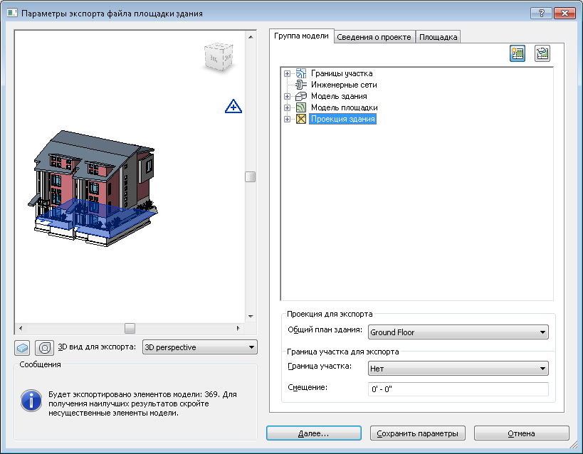

Прежде чем экспортировать генплан, проверьте параметры экспорта в диалоговом окне "Параметры экспорта в генплан строительства".
Левая панель диалогового окна позволяет просмотреть экспортируемую 3D модель перед экспортом. Все, что присутствует в области просмотра, будет экспортировано программой Revit в ADSK-файл.
В области "Сообщения" указывается количество экспортируемых элементов модели. Если количество элементов модели велико, попытайтесь еще раз упростить вид, прежде чем экспортировать его. См. раздел Упрощение модели.

("Видовой куб"). См. разделы Задание визуального стиля и Штурвалы. В раскрывающемся списке "3D вид для экспорта" выберите трехмерный вид для экспорта в файл ADSK.
При первом открытии диалогового окна "Параметры экспорта в генплан строительства" активный 3D вид по умолчанию отображается в области просмотра. Если активный вид не является трехмерным, отображается первый 3D вид в списке "3D вид для экспорта". При нажатии кнопки "Далее" или "Сохранить параметры" заданные в диалоговом окне значения параметров сохраняются и отображаются при следующем открытии диалогового окна.
В правой панели диалогового окна имеются следующие вкладки для проверки элементов модели, отображаемых в области просмотра.
Задав требуемые значения параметров, нажмите "Далее" для экспорта стройплощадки в файл ADSK.
