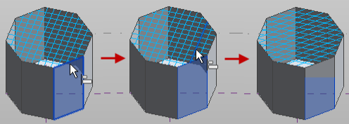

Выравнивание сетки UV можно выполнять на плоской разделенной поверхности с помощью прямого ребра поверхности в качестве опорного элемента или внешнего опорного элемента. Этот метод позволяет вращать сетку для выравнивания относительно выбранных ребер.
панель "Изменить"
(Выровнять). Разделенная поверхность обновляется для выравнивания выбранной линии сетки U или V в соответствии с ребром разделенной поверхности. Параметры поворота на разделенной поверхности также обновляются для отражения нового угла.
