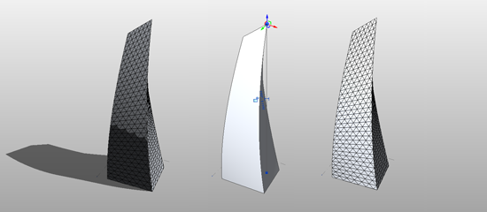

Рационализация поверхностей
Поверхности различных типов (плоские, поверхности соединения, поверхности вращения и поверхности двойной кривизны) можно разделять на параметрические компоненты для построений с целью придания поверхностям рационального вида.
Для рационализации поверхности применяется следующая процедура.
  1. Разделите поверхность. См. раздел Разделение поверхности сеткой в системе координат UV.
  2. Нанесите на поверхность узоры. См. раздел Формирование образцов поверхностей.
  3. По умолчанию поверхность разделяется сеткой в системе координат UV. Примените семейство массивов компонентов. См. раздел Семейства компонентов образцов.
