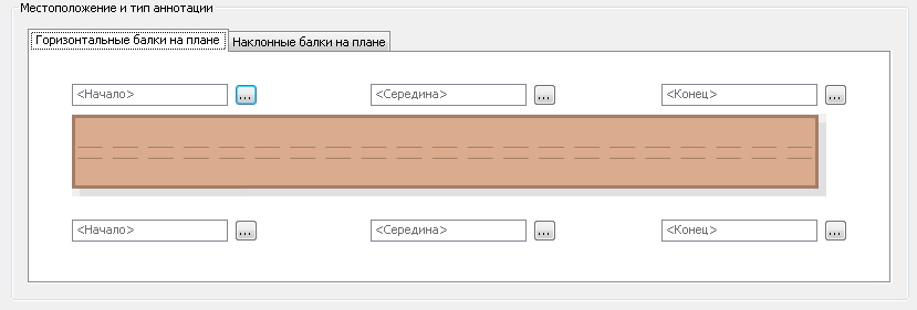

В нижней части окна инструмента "Аннотации к балкам" определяются тип и местоположение аннотаций, относящихся к горизонтальным или наклонным балкам.

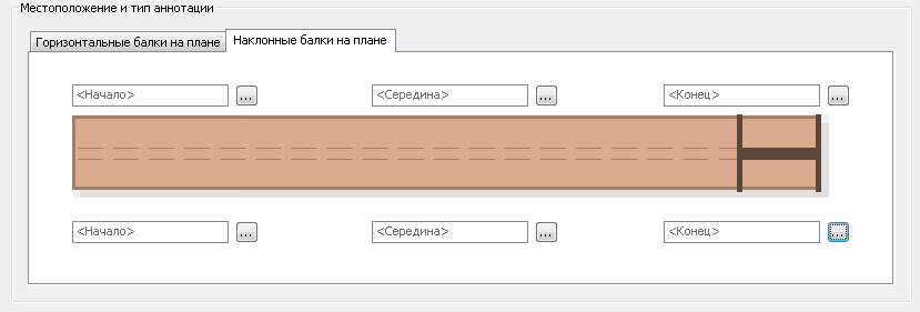

Вкладки для горизонтальных/наклонных балок: для горизонтальных и наклонных балок используются одни и те же параметры маркировки. С помощью этих вкладок можно создать различные аннотации для этих типов экземпляров балок.
Для создания марок, относящихся только к горизонтальным балкам, внесите требуемые изменения на вкладке "Горизонтальные балки на плане".
Для создания марок, относящихся только к наклонным балкам, внесите требуемые изменения на вкладке "Наклонные балки на плане".
Местоположение аннотации: в центре страницы вкладки расположено изображение балки, а вокруг него - шесть текстовых полей. Расположение этих полей соответствует расположению марок вокруг балки. При нажатии кнопок

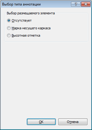

откроется диалоговое окно "Выбор типа аннотации", в котором можно определить и отредактировать марку.
Нет: привязка марок к конкретной точке на балке не выполняется. При изменении длины балки марка не перемещается.
Марка несущего каркаса: см. раздел Марки несущего каркаса.
Высотная отметка: см. раздел Высотные отметки.
