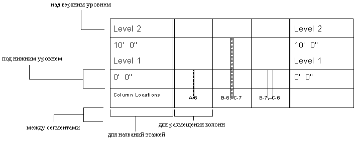

| Внешний вид сетки | При нажатии кнопки редактирования "Форматирование сетки" откроется диалоговое окно "Свойства графической спецификации колонн". На вкладке "Форматирование сетки" отображается пять параметров, определяющих ширину столбцов и высоту строк таблицы. См. раздел Изменение свойств сетки в графической спецификации колонн. |
![]() Обратите внимание на местоположения, которые можно изменять с помощью различных параметров. |
