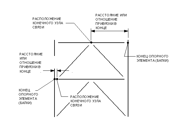

Добавив раскос, можно изменять его свойства, регулируя местоположение раскоса на балке. Положение конечной точки раскоса относительно конечных точек балки можно задать как расстоянием, так и отношением. При изменении положения или длины прикрепленной балки выполняется соответствующая корректировка раскоса в зависимости от выбранных параметров раскоса.
Обратите внимание, что геометрию раскоса можно изменить таким же образом, как несущие балки. Изменения включают в себя смещения, сокращение и размещение относительно линий привязки.

  1. Выберите раскос.
  2. На палитре свойств в разделе "Несущие конструкции" выберите одно из следующих значений параметра "Тип привязки в начале".
    • Расстояние: при размещении начальной точки раскоса на балке это значение указывает расстояние между ближайшим концом балки и начальной точкой раскоса.
    • Отношение: при размещении начальной точки раскоса на балке это значение указывает положение начальной точки на балке в процентах по отношению к длине балки. Например, если отношение равно 0,5, то начальная точка связи расположится строго посередине балки.
    После выбора любого параметра введите значение для параметра "Отношение привязки в начале" и "Расстояние привязки в начале". При размещении начальной точки раскоса на колонне этот параметр недоступен для данного конца раскоса.
  3. Задайте значение конца опорного элемента. Данное значение определяет, от какой точки опорного элемента (балки) следует отсчитывать расстояние или отношение.
    Прим.: Если конец раскоса присоединен к колонне или стене, для задания высоты точки можно установить уровень и смещение.
  4. Выберите на палитре "Свойства" в разделе "Несущие конструкции" значение "Тип привязки в конце".
    • Расстояние: при размещении конечной точки раскоса на балке это значение указывает расстояние между ближайшим концом балки и конечной точкой раскоса.
    • Отношение: при размещении конечной точки раскоса на балке это значение указывает положение конечной точки на балке в процентах по отношению к длине балки. Например, если отношение равно 0.5, то начальная точка связи расположится строго посередине балки.
    После выбора одного из режимов введите значение свойства "Отношение привязки в конце". При размещении начальной точки раскоса на колонне этот параметр недоступен для данного конца раскоса.
