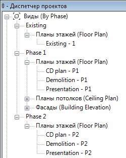

      Совет: Упорядочьте данные в Диспетчере проектов по стадиям. В Диспетчере проектов сортировка стадий и видов осуществляется по алфавитно-числовому принципу. Следует тщательно продумывать имена стадий и видов, чтобы они выводились в необходимой последовательности.
      Виды, организованные по стадиям
