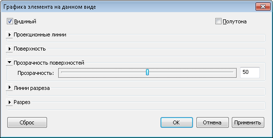

  2. Щелкните правой кнопкой на требуемом элементе в области рисования и выберите "Переопределить графику на виде" "Для элемента" из контекстного меню.
    Откроется диалоговое окно "Графика элемента на данном виде", в котором отображаются текущие значения параметров видимости и внешнего вида элемента. Для просмотра параметров необходимо развернуть соответствующую категорию.
  3. В диалоговом окне "Графика элемента на данном виде" выполните необходимые изменения.
    Прим.: Для аннотационных, импортированных элементов и элементов узлов отображаются только свойственные им параметры.
    • Видимые: отображение или скрытие элементов на виде.
    • Полутона: цвет линий элемента переходит в цвет фона вида. При выборе этого варианта в полутонах отображаются все линии элемента (включая штриховку), а также сплошная заливка. Параметр "Полутона" не влияет на цвет материалов на видах с раскрашиванием. См. раздел Полутона/Подложка.
    • Проекционные линии: изменение веса, цвета и образца линий.
    • Поверхность: включение/отключение видимости, изменение цвета и образца.
    • Прозрачность поверхностей: отображаются только линии элементов (поверхности не отображаются). Используйте регулятор "Прозрачность", чтобы задать процентное значение прозрачности поверхностей.
    • Линии разреза: изменение веса, цвета и образца линий.
    • Штриховки разреза: включение/отключение видимости, изменение цвета и штриховки.
    После изменения любого из перечисленных параметров можно нажать "Применить", чтобы посмотреть, как это отразится на модели.
  4. По завершении нажмите "OK".
