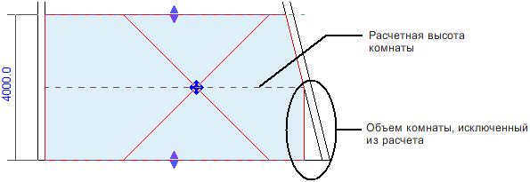

Когда расчет объема включен
Когда расчет объема включен, в Revit отображаются фактические границы, используемые для расчета объема помещения. Эти границы включают в себя наклонные элементы, такие, как стены, потолок и крыша.
Вид помещения в разрезе при включенном расчете объема
По виду в разрезе также можно определить, не игнорируются ли в Revit части помещения при расчетах объемов. Такая ситуация может возникнуть при определенном сочетании наклонных стен и расчетной высоты, заданной для соответствующего уровня, а также в других случаях. См. разделы Расчетная высота и Ситуации, которые могут повлиять на расчеты объемов помещений.
