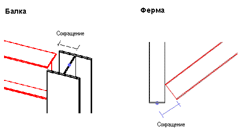

Профиль и кривая экспортируются без сокращений расстояний (см. раздел Сокращение), вырезов, отверстий и других изменений подобного рода. В тех случаях, при которых неизменный профиль отсутствует, вместо несущего элемента создается формообразующий элемент AutoCAD Architecture. Для каждого типа семейства, экспортируемого из Revit, создается пользовательский стиль AutoCAD Architecture, который назначается несущему элементу. Объекты одного типа семейства будут иметь идентичный стиль в Revit и AutoCAD Architecture.

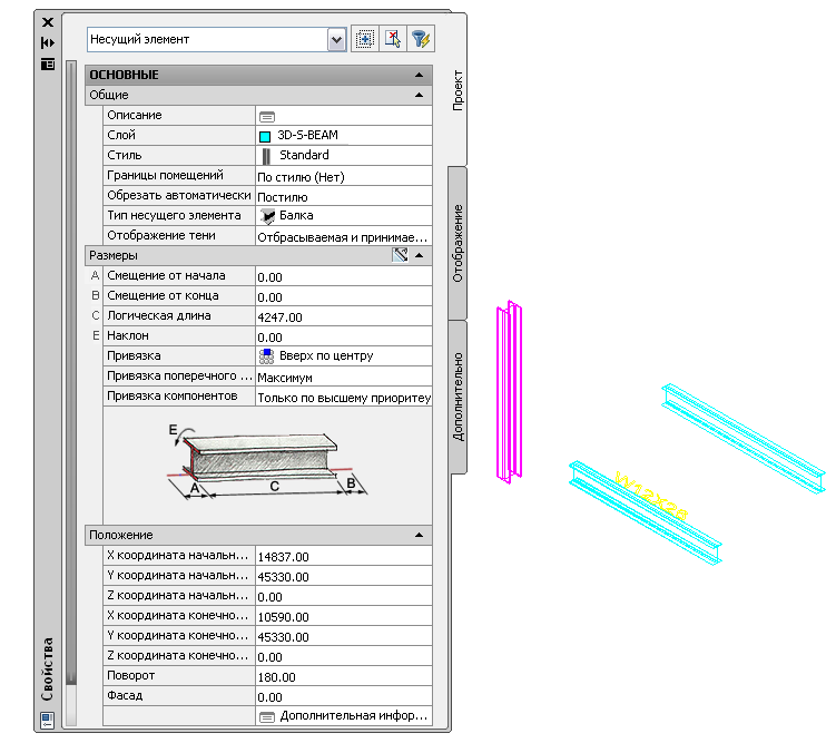

Свойства AutoCAD Architecture формируются на основе свойств Revit, как показано в следующей таблице.
| Свойство AutoCAD Architecture | Свойство Revit |
| Описание | Комментарии (Данные изготовителя) |
| Слой | Файл соответствия слоев Revit. Для получения дополнительных сведений см. разделы "Соответствие слоев для экспорта в DWG/DXF" и "Соответствие слоев для экспорта в DGN". |
| Стиль | Типоразмер |
| Тип элемента (балка/раскос/колонна) | Тип объекта Revit |
| Смещение в начале |
| Смещение в конце |
| Логическая длина |
| Угол поворота | 0 (значение по умолчанию) |
| Привязка |
| Привязка по габаритным размерам | Да (значение по умолчанию) |
| X/Y/Z координата начальной точки | Координаты X/Y/Z начальной точки кривой ![]() |
| X/Y/Z координата конечной точки | Координаты X/Y/Z конечной точки кривой |
| Поворот |
| Отметка | соответствующее свойство отсутствует; рассчитывается приложением AutoCAD Architecture на основе координат X/Y/Z кривой |
| Дополнительная информация (Расположение) | соответствующее свойство отсутствует |
| Плоскости обрезки | соответствующее свойство отсутствует |
| Гиперссылка | соответствующее свойство отсутствует |
| Примечания | соответствующее свойство отсутствует |
| Справочные документы | соответствующее свойство отсутствует |
