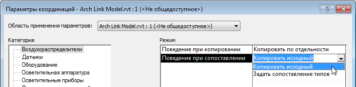

Перед копированием приборов из связанной модели в проект MEP или непосредственно в процессе копирования следует задать в диалоговом окне Параметры координации режим сопоставления для каждой категории приборов.
При копировании прибора в проект MEP скопированный прибор относится к тому же типоразмеру из семейства, что и исходный прибор в связанной модели.
Если проект MEP уже содержит типоразмер из семейства с таким же именем, к типу скопированного прибора добавляется номер. Если к скопированным приборам требуется применить тип из семейства, существующий в проекте, следует задать сопоставление типов, устанавливающее соответствие между типами в связанной модели и типами в проекте MEP.
При копировании из Revit Architecture с помощью команды "Копировать исходный" прибор с привязкой к основе автоматически преобразуется в Revit MEP в прибор с привязкой к грани. (Геометрические свойства исходного семейства приборов копируются в семейство приборов в Revit MEP с привязкой к грани.) Это преобразование упрощает задание поверхностей в качестве основы для таких приборов в связанных моделях.
При копировании приборов в проект MEP для каждой категории приборов в Revit MEP используется заданное сопоставление. Сопоставление определяет соответствие между типами приборов в архитектурном проекте и в проекте MEP.
Например, можно указать, что все осветительные приборы, которые в архитектурном проекте являются типовыми трофферами, в проекте MEP будут определены как параболические трофферы 2x4. Посредством таких уточнений можно предоставить инженерам-механикам необходимую им подробную информацию и обеспечить наличие требуемых функциональных возможностей. Задание такого сопоставления типов перед копированием приборов в проект MEP позволяет упростить процедуру, снизить вероятность ошибок и сократить время операции.
Для каждого типа приборов в категории можно выбрать режим "Копировать исходный тип" или "Не копировать этот тип", можно также выбрать загруженный в проект тип семейства. Эти правила сопоставления типов будут применяться при копировании приборов в проект.
