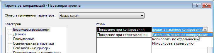

Перед копированием приборов из связанной модели в проект MEP или непосредственно в процессе копирования следует задать в диалоговом окне Параметры координации режим копирования для каждой категории приборов.
Разрешить пакетное копирование
Приборы выбранной категории можно копировать в пакетном режиме при выполнении следующих условий.
Этот режим копирования по умолчанию применяется к новым связям.
Копировать по отдельности
Приборы выбранной категории не копируются в пакетном режиме. С помощью инструмента "Копирование/Мониторинг" можно выбрать отдельные приборы, подлежащие копированию в проект MEP. См. раздел Копирование приборов для мониторинга.
Предположим, что для категории приборов задан режим "Копировать по отдельности", а связанная модель содержит новые приборы, принадлежащие к этой категории. При первой или повторной загрузке связанной модели в проект MEP приборы этой категории не копируются в Revit MEP автоматически. Копируются только те приборы, для которых задан режим "Разрешить пакетное копирование".
Игнорировать категорию
Приборы выбранной категории не копируются в проект MEP ни в пакетном режиме, ни по отдельности.
Предположим, что сначала был задан режим "Игнорировать категорию", а затем потребовалось скопировать этот тип приборов в проект MEP. Для этого необходимо изменить заданный по умолчанию режим копирования, для проекта или для конкретной связанной модели. В противном случае приборы из связанных моделей, относящиеся к данной категории, не распознаются в Revit MEP.
