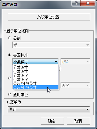

  2. 在菜单栏中,选择“自定义”“单位设置”。
    “单位设置”对话框会出现。
  3. 在“显示单位比例”组中,如果需要,选择“美国标准”。
    如果需要,将比例设置为英尺/小数英寸。
    注: 使“系统单位设置”保留原样。在加载一个使用不同系统单位的文件后,或者如果正在使用的文件包含的值太大或者太小以至于在数值输入字段中不能正确显示,它仅可以更改为将系统单位重置为默认设置(英寸)。
  4. 单击“确定”接受更改。
    现在,当制作图形时,其度量值将以熟悉的真实世界术语显示于命令面板中。
