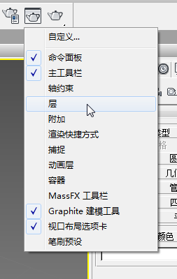

- 默认情况下,启动 3ds Max 时,“层”工具栏处于隐藏状态。如果当前未打开,那么右键单击主工具栏空白处,并从弹出菜单中选择“层”。

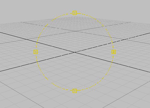

(环绕)。在“透视”视口中,在导航圆形中进行拖动来更改主栅格的视图,以便获取一个更加靠近地平面的视图。完成时,右键单击视口以关闭“环绕”。
“环绕”导航圆形

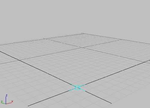

- 现在,在视口中栅格上方移动光标。
光标将显示为捕捉图标并且跳跃至栅格点。

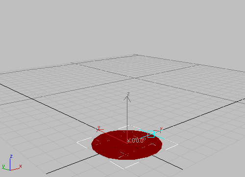

- 将光标置于栅格中心上方,然后单击并拖动。
随着从中心移开鼠标,光标将形成一个扁平的阴影圆环。随着鼠标移动,您正在定义圆柱体的半径。
请注意:当从栅格中心移开时,鼠标将捕捉到栅格点。
- 当仍在移动光标时,可以通过按键盘的 S 来关闭捕捉。
捕捉已经关闭,而您仍在创建圆柱体过程期间。现在,移动鼠标时,将不再受捕捉控件的影响。
- 释放鼠标按钮,您已设置好了圆柱体的半径。半径显示在“参数”卷展栏中。

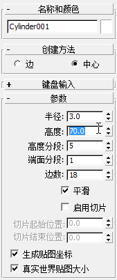

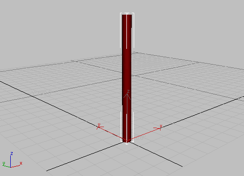

- 在“参数”卷展栏上,将“半径”值更改为 0' 3.0",然后将“高度”更改为 7'0.0"。
- 在导航控件中,单击

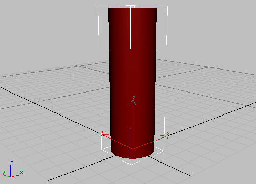

(最大化显示)。 视口会缩放,以便您可以看到整个圆柱体。
将视口最大化显示以显示整体

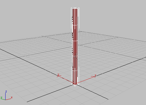

- 单击“透视”视口的“明暗处理”菜单(如果您使用的是旧版视口驱动程序,则目前标记为“明暗处理”或“平滑 + 高光”),然后选择“边面”。
通过“边面”选项,可以查看 3ds Max 创建模型曲面所使用的边。
“边面”显示基本几何体。

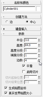

- 在“参数”卷展栏上,将“高度分段”更改为 1,然后将“边数”更改为 4。
提示: 允许的“高度分段”最小值为 1。您可以通过右键单击可输入内容的字段右侧的微调器箭头最小化数字字段的值。

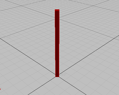

“圆柱体”更改为具有四个面的长方体,这样将使创建门变得更为轻松。稍后,您需要将柱体更改回圆柱体。
减少分段

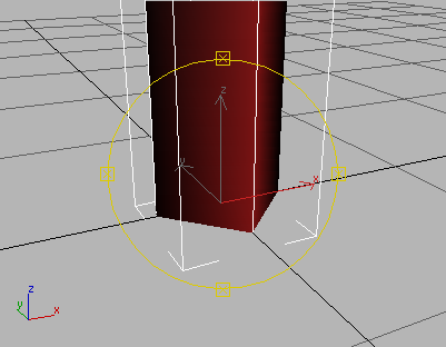

- 在工具栏上,单击

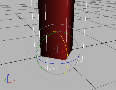

(选择并旋转)。 变换 Gizmo 在视口中显示。
- 在“透视视口”下方的坐标显示中,单击“Z”输入字段并输入 45。按
键以确认输入。
圆柱体围绕 Z 轴旋转,以便各边与栅格对齐。
圆柱体旋转
