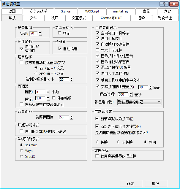

  1. 在主工具栏中,选择“自定义”“首选项”。
  2. 在“首选项设置”对话框中,转至“常规”选项卡。
  3. 在“纹理坐标”组中,确保“使用真实世界纹理坐标”是关闭的,然后单击“确定”。
    场景的尺寸将会接近于真实世界的尺寸,但 3ds Max 不需要强制这么做:此选项只会增加作品的复杂度。

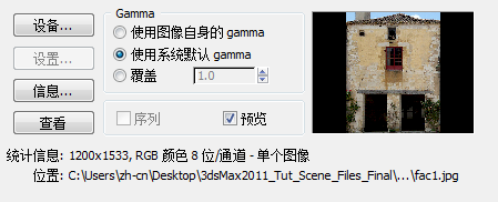

  1. 在主菜单中,选择“渲染”“查看图像文件”。在“查看文件”对话框中,导航到 \sceneassets\images 文件夹,然后高亮显示 fac1.jpg
    在“查看文件”对话框的左下角,有一个状态条显示图像的尺寸,即 1200 x 1533 像素。它将会成为主立面的纵横比。
  2. 单击“打开”以实际大小查看图像。

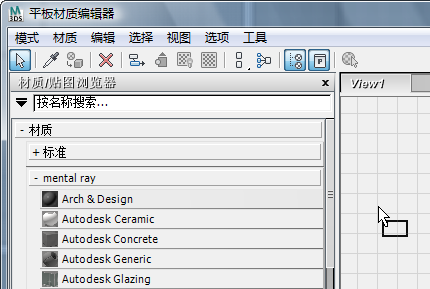

  1. 打开“Slate 材质编辑器”。

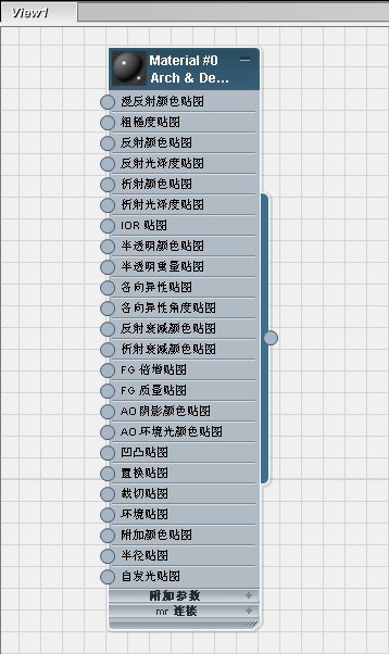

  2. 在“材质/贴图浏览器”面板上,找到“材质” mental ray,然后将 Arch & Design 项拖到活动视图中(“编辑器”中心的名为 View1 的大面板)。
    3ds Max 将在活动视图中显示“Arch & Design”材质节点。
  3. 双击 Arch & Design 材质节点,以在右侧的“参数编辑器”面板中显示其材质参数。

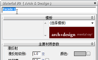

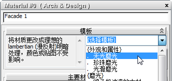

  4. 将材质命名为 Facade 1
  5. 在“模板”卷展栏上,从模板的下拉列表中选择“无光磨光”。

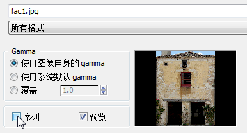

  7. 在文件对话框中,选择 fac1.jpg,关闭“序列”,然后单击“打开”。
    注意: 在“选择位图图像文件”对话框中,确保禁用“序列”。
    启用“序列”后,3ds Max 会尝试创建 IFL 动画,并且您只应打开这一个图像。

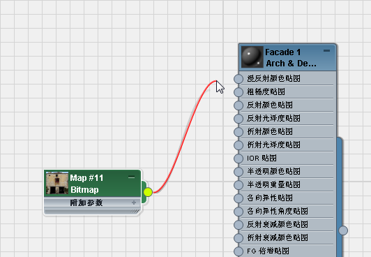

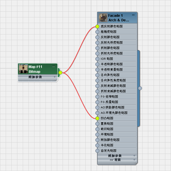

  8. 从“位图”节点的输出套接字处(右侧的小圆圈)拖动。视图中会出现一条线。将线的末端放到 Arch & Design 材质的“漫反射颜色贴图”输入套接字(左侧的小圆圈)上。
  9. 再次从“位图”节点的输出套接字处拖动,但此次把线连接至 Arch & Design 材质的“凹凸贴图”组件。

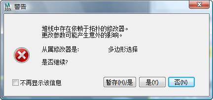

    注: 根据您的 3ds Max 配置,当转至“可编辑多边形”层级时,可能会看到以下警告:
    对于您在本教程中所进行的编辑,可以单击“是”,然后继续您的工作。您还可以在单击“是”之前选中“不再显示该信息”:这样将不再显示此警告,但它关闭的不仅仅是本教程中出现的警告,还将关闭将来所有 3ds Max 会话中出现的警告。此选择取决于您的想法,但在本教程中,我们将不再提及此警告对话框。

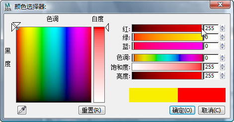

  3. 单击“显示框架”后面的第二个色样。
    该颜色就是高亮显示的多边形的颜色。
  4. 在“颜色选择器”上,将大红选作高亮显示的颜色,然后单击“确定”。
