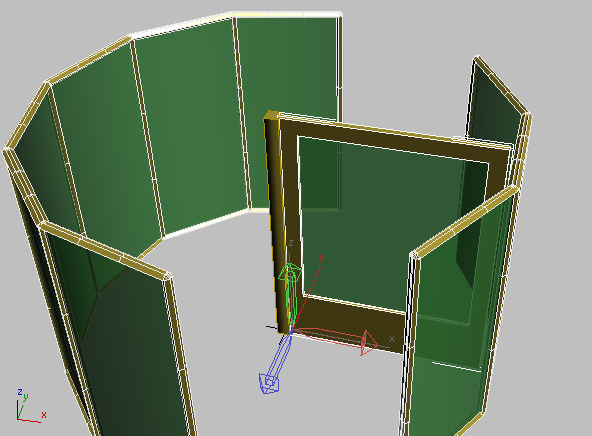

  1. 确保“透视”视口处于活动状态,然后单击以 选择门。
  2. 转至 “层次”面板。在“调整轴”卷展栏上,单击以启用“仅影响轴”。
    视口将显示门的轴点,轴点位于门的基部,圆柱体的旁边。

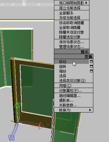

  3. 右键单击“透视”视口,并从菜单中选择“移动”。
    该右键单击菜单称为四元菜单。您可以使用它来访问工具栏和命令面板的工具,以便加快工作流程。您甚至可以对其自定义,以随时能使用您喜好的工具。
  4. 在状态栏上,右键单击 X 和 Y 坐标(必要时也包括 Z)的微调器箭头,将其中每个字段都设置为 0' 0.0"。
    这会将门的轴点移动到原点 (0,0,0),该点也是圆柱体的轴点。
  5. 在“层次”面板 “调整轴”卷展栏上,再次单击“仅影响轴”以将其禁用。
    现在,您可以对门自身再次进行变换。

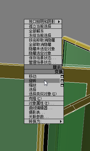

  1. 再次用右键单击“透视”视口并从四元菜单中选择“旋转”。

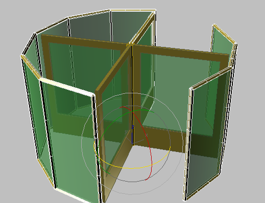

  3. 按住 键并在视口中将光标放置在变换 Gizmo 中的 Z 轴上,直到轴变为黄色。然后单击并缓慢拖动以旋转门,直到在“坐标”显示中 Z= 90 度。释放鼠标按钮。
    变换对象时按住 键可以作为克隆对象的一种快捷方法。
  4. 在“克隆选项”对话框中,将“副本数”设置为 3,选择实例(如果需要)并单击“确定”。
    现在,封闭体中存在四扇门。
