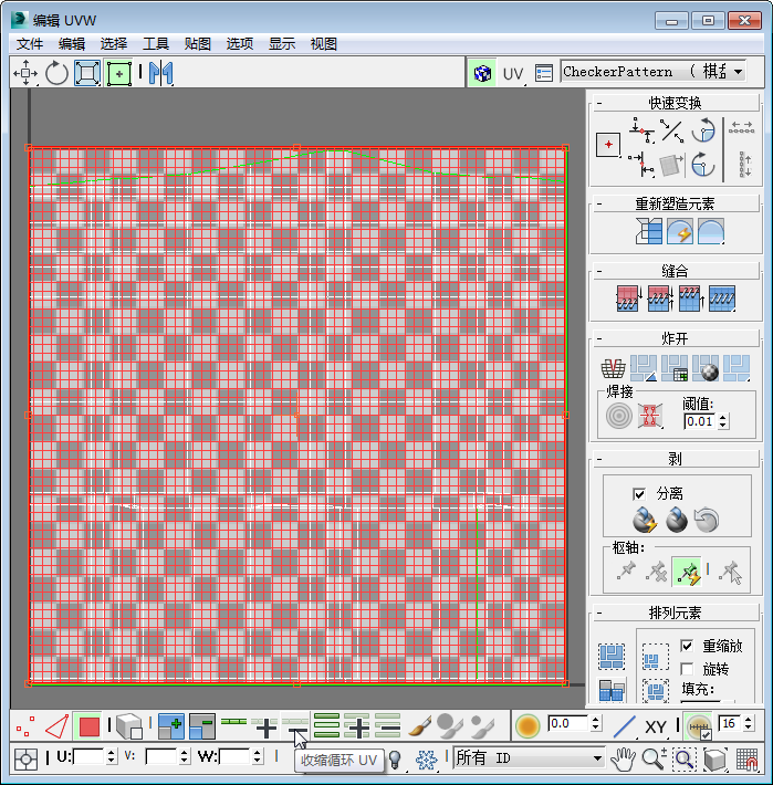

  6. “修改”面板 “编辑 UV”卷展栏上,单击“打开 UV 编辑器”。
    3ds Max 将打开“编辑 UVW”对话框。
  7. 在“编辑 UVW”对话框工具栏中,从背景图案下拉列表中选择“Map #11 (fac1.jpg)”。(贴图编号可能有所不同。)
  8. 在下方的第二个工具栏(“变换/显示”工具栏)上,单击以启用 (仅显示选定的面)。
    现在,“编辑 UVW”对话框(红网格)中显示的几何体就只表示左边门柱的面了。
  9. 在“编辑 UVW”对话框主工具栏上,单击以启用 (自由形式模式)。
    面网格中现在就显示出其边角处的控制柄了。在“自由形式模式”中,您可以拖动角点控制柄以缩放面,拖动边控制柄以旋转面,以及从面的内部向外拖动来移动面。
  10. 拖动一个边角对面进行缩放,使其与位图中的门柱大小大致相同。
    提示: 移动“编辑 UVW”对话框,以便能在视口中看到左侧门柱。这种做法可以让您在对话框中进行改动时,能同时看到纹理贴图的相应变化。
  11. 在“编辑 UVW”对话框中,向右拖动面,使其覆盖中间立柱的右边。
  12. 在“编辑 UVW”对话框的工具栏上,单击 (镜像选定的子对象)。
    在视口中,您可以看到校正的样子。
这就是用“展开 UVW”来校正纹理投影不足的面的纹理的图案:从本质上说,是您选取了看起来不错的原始纹理的一部分“伪造”了纹理,并将其应用到了需要校正的表面。
