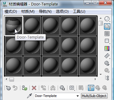

    您可以从材质库中选择材质,并将它们应用于十字形旋转门,以便面板透明。
  1. 在“材质编辑器”工具栏上的示例球体下方,单击 (获取材质)。
    3ds Max 将打开“材质/贴图浏览器”。

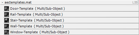

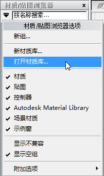

  2. 在“材质/贴图浏览器”上,单击 (材质/贴图浏览器选项)(或右键单击对话框的空白区域),从弹出菜单中,选择“打开材质库”。
    3ds Max 打开一个文件对话框。
  3. 突出显示文件 aectemplates.mat,然后单击“打开”。
    此材质库位于当前项目的 \materiallibraries 子文件夹中。如果在单击“打开”时文件对话框中不显示此库,请浏览找到此库,然后打开此库。
    注: 3ds Max 材质库文件的文件名扩展名为 MAT。
    现在,材质库的一部分会显示在浏览器中。
  4. 在浏览器中,双击材质名称 Door-Template
    门材质显示在“精简材质编辑器”的第一个示例窗中。
  5. 关闭“材质/贴图浏览器”。
  6. 将材质从示例球体拖动至视口中的门对象。
    现在,门显示为带有透明玻璃。另外,现在在“材质编辑器”中,示例球体带有角标记,显示该材质已经应用到场景某个对象中。

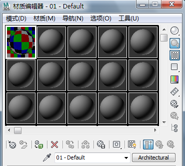

  1. 单击“材质编辑器”中任意一个未使用的示例窗体以激活该窗。

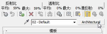

    默认情况下,“材质编辑器”中的材质为“建筑”类型。您可以将材质更改为“标准”类型。
  2. 单击材质名称(如果已打开预先保存的场景,则其标签可能为“Arch & Design”或“建筑”)右侧的“材质类型”按钮。
    3ds Max 将再次打开“材质/贴图浏览器”。
  3. 在“材质/贴图浏览器”中,找到“材质”“标准”“标准”,然后双击输入标准。
    在“精简材质编辑器”中,材质类型从“存档和设计”更改为“标准”。

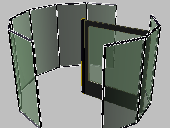

  4. 拖动左侧封闭体面板对象上的材质。从材质示例球体拖动至视口,阅读工具提示以确保您已经留下了作为目标的左侧封闭体对象(左侧封闭体面板)。
    左侧封闭体的玻璃面板更改其在视口中的外观。

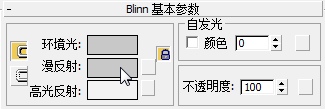

  5. 在“Blinn 基本参数”卷展板中,通过单击“漫反射”色样来更改该材质的颜色。
    “颜色选择器”打开时,拾取绿色颜色。
    观察视口,每次单击不同颜色时,视口中的材质都会更新。决定使用某种颜色后,请单击“确定”按钮。
    “Blinn”是以计算机图形的先驱者 James Blinn 名字命名,它是“标准”材质默认使用的明暗器类型。明暗器决定材质与光线的交互方式。并且“漫反射”是指基本材质颜色。您可以在 3ds Max 帮助中找到有关明暗器和常规材质的更多信息。

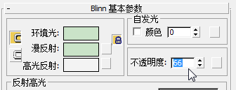

  6. 在“Blinn 基本参数”卷展栏中,将“不透明度”值更改为 66

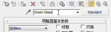

  7. 将当前材质重命名为 Green Glass。高亮显示名称,然后输入新名称。
  8. 将“Green Glass”材质从材质编辑器的示例球体拖动到视口中的右侧封闭体面板对象中。
    现在,右侧封闭体的玻璃与左侧封闭体的颜色和透明度匹配。

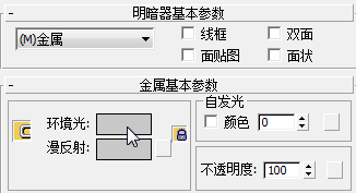

  4. 在“明暗器基本参数”卷展栏中,单击“Blinn”旁的下拉箭头并选择“金属”。
    该明暗器更适合于金属材质。
  5. 在“金属基本参数”卷展栏中,单击“环境光”色样。
    在“颜色选择器”中,选择一种接近于黑色的暗色。您可以使用“白度”滑块使颜色变暗。
    注: “漫反射”颜色更改为相同的暗色,这是因为默认情况下“漫反射”与“环境光”值锁定在一起。

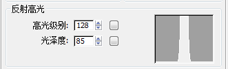

  6. 将“高光级别”设置为 128,“光泽度”设置为 85
    这两个设置分别决定发光高光的亮度和强度。
    所有设置组合可以产生一种黑色发光的曲面处理效果。

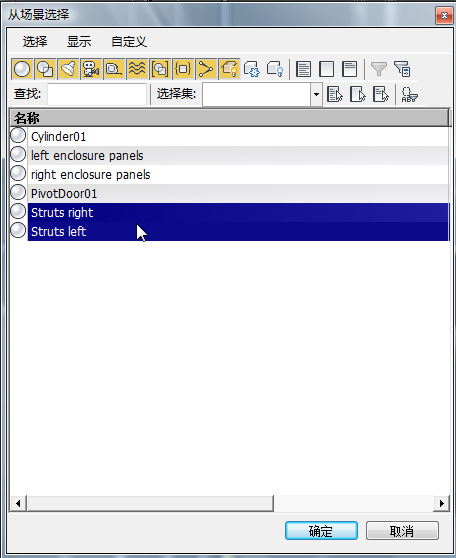

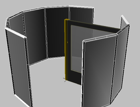

  7. 按键盘上的 H 键,然后根据名称选择“支柱”对象。按住 键并高亮显示名称,然后单击“确定”以选择两个对象并关闭对话框。
  8. 在“精简材质编辑器”中,单击 (将材质指定给选定对象)以将材质应用至支柱。
  9. 在中心轴对象 (Cylinder01) 上拖动该材质。

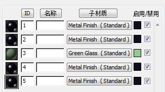

    创建轴门之后,将材质库中的“多维/子对象”材质分配给门。当拥有单个对象(例如此门),并且该对象具有多个不同的组件(例如玻璃窗、门框等)时,您可以使用“多维/子对象”材质以将不同材质应用于它的各个部件。
    您将使用滴管来获取门材质以将其置于“材质编辑器”中。这样可为您提供要编辑材质的另外副本,保持原材质始终可用。
  1. 单击另一个示例球体以将其激活。
  2. 在“材质编辑器”中,单击 (从对象拾取材质)以将其激活,然后在视口中单击枢轴门。
    示例球体替换为显示五种不同材质条带的球体。这表明选中的材质为“多维/子对象”材质。
    在“多维/子对象基本参数”卷展栏中,您可以单击并访问每种材质。
  3. 将“Green Glass”示例球体拖动到“内部倒角 (标准)”按钮。在“实例 (副本) 材质”对话框中选择“实例”,然后单击“确定”。
    使用“实例”选项复制时,更改一个实例会更改所有的实例。例如,如果您将玻璃更改为非彩色,那么所有的实例会反映此更改。

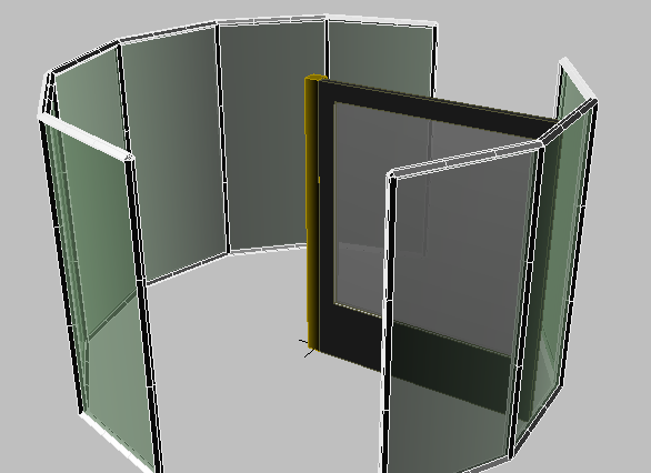

    这是应用于玻璃窗的材质。在视口中,十字形旋转门的玻璃窗变为绿色。
  4. 将“黑色金属漆”材质拖至“多维/子对象”材质的其他材质窗中。在每种情况下,都应选择“实例”。

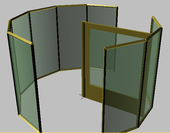

更改材质:
    现在,对材质进行某些更改,观察其对视口中对象产生的更新。
    将“黑色金属漆”更改为闪耀的金色。具体操作如下:
  1. 单击“黑色金属漆”示例球体。
  2. 单击“漫反射”色样,然后将黑色材质更改为金色材质。使 RGB 值分别约为 176、157 52 以获得理想的金色色调。
  3. 将“黑色金属漆”重命名为 Burnished Gold
  4. 单击“透视”视口的“明暗处理”菜单(现在标记为“明暗处理 + 边面”;如果您使用的是旧版视口驱动程序,则标记为“平滑 + 高光 + 边面”),然后禁用“边面”。
    完成时关闭“材质编辑器”。
