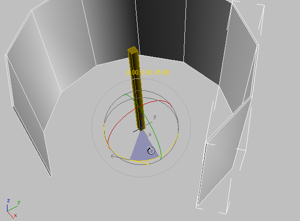

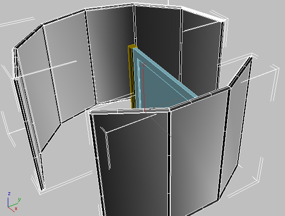

旋转右侧封闭体:
  1. 在视口中, 选择“右侧封闭体面板”对象。
  2. 在主工具栏中,单击 (选择并旋转),然后在视口中的“变换”Gizmo 三轴架上移动鼠标。当 Z 轴(蓝色水平圆)高亮显示时,请单击并拖动以使“右侧封闭体面板”对象绕 Z 轴旋转 45 度,直到其接触到“左侧封闭体面板”对象,如下图所示。
    旋转时,您可以在刚好位于变换 gizmo 上方的视口中,观察到以黄色文本显示的旋转数。获得所需的结果,读数应为 (0.00, 0.00, 45.00)。
    旋转右侧封闭体:
    旋转是暂时的,目的仅是建模。

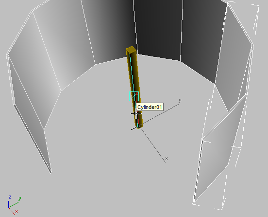

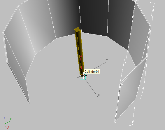

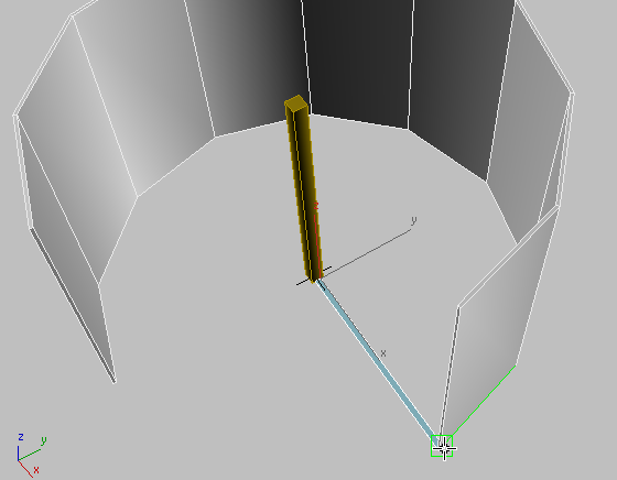

  5. 在“透视”视口中,在中央圆柱体之上移动光标。
    移动时,可以观察到沿着圆柱体边缘方向的捕捉图标。
  6. 确定鼠标位置,以便捕捉到圆柱体的右下角边缘。
  7. 向右拖动,远离圆柱体,此过程中要一直按住鼠标。捕捉到右侧封闭体对象的前端。释放鼠标按钮以设置门宽度。
    捕捉右侧封闭体。
  8. S 关闭捕捉。

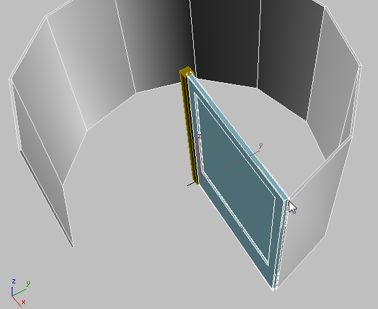

  9. 不移动鼠标,单击一次设置门框深度(默认值:0' 0"),然后向前移动鼠标以调整门高度。单击设置高度。高度不必太精确:将在下一操作过程中对此进行更正。
    最后设置“高度”。

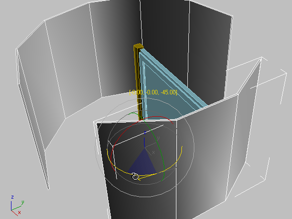

旋转封闭体:
  1. 选择“右侧封闭体面板”对象:它是您在本课中较早之前旋转的对象。
  2. 将切分的管状体旋转回原位;即 Z 轴 -45 度。
    提示: 如果愿意,您可以在状态栏的坐标显示中输入旋转。
    注: 如果旋转枢轴门之后枢轴门穿透封闭体,则请选中枢轴门,然后在 “修改”面板中,减少其宽度以使之完全位于空间内。

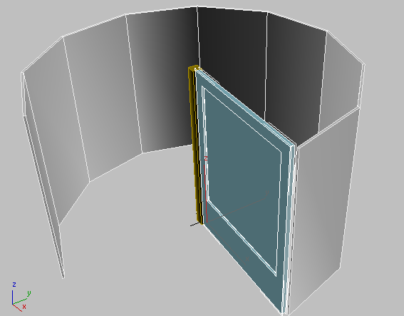

检查门的位置和旋转,并在需要执行以下操作时对其进行更正:
  1. 激活“顶”视口。
  2. 确保将视口设置为“线框”明暗处理模式。
  3. 放大,以便可以看到圆柱体底部和门。
  4. 如果需要,请旋转门,以使它与门轴成直角:单击 (选择并旋转),单击门对象,然后在状态栏上,将 Z 坐标设置为 0.0(右键单击微调器箭头以重置为零)。
  5. 如果需要, 移动枢轴门,以便它在门轴边缘上居中,如图所示。
