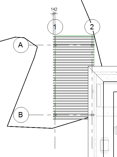

  2. 在左侧的“项目浏览器”面板上,双击“楼层平面图”“车库”。
    Revit 将显示车库平面图。
  3. 放大以便清楚地看到车库区域。

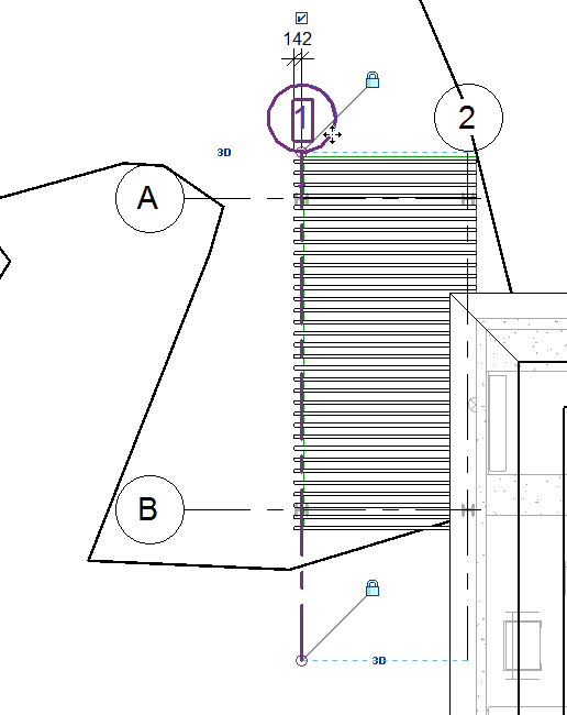

  4. 单击以选中车库左侧的轴 1。

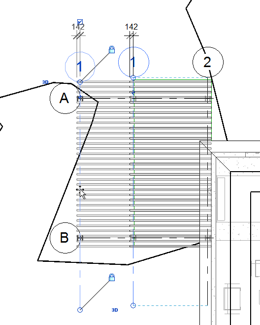

  5. 向左拖动轴 1,将其拖至轴 A 和 B 标记附近的某个点上。
    Revit 将扩展车库的大小。
    注: 立柱受车库屋顶的约束,因此当您扩大屋顶大小时,立柱也会随之移动。

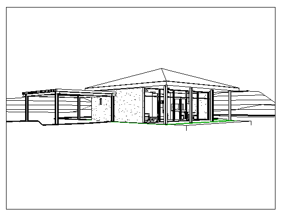

  6. 在“项目浏览器”面板中,双击“三维视图”(3D Views)“外部”。
  7. 如果调整 3D 视图,即可看到车库现在已经大到足以容纳两台车。

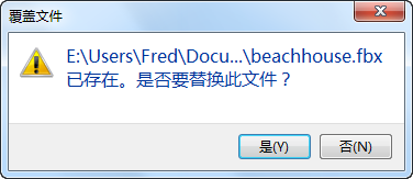

  9. 在文件对话框中,选择之前创建的同一文件 beachhouse.fbx,然后单击“保存”。
    Revit 将发出即将覆盖 beachhouse.fbx 的警告。
  10. 单击“是”。

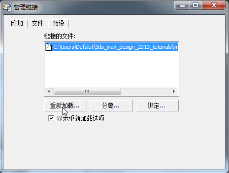

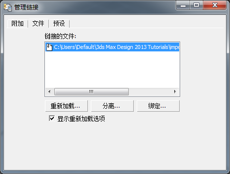

  3. “应用程序”菜单中,选择“参考”“管理链接”。
    3ds Max 将打开“文件链接管理器”对话框。
  4. 在“文件链接管理器”对话框中,转到“文件”面板。
    此时 beachhouse.fbx 项将显示一个红旗图标:这指示 FBX 文件已更改。
  5. 单击“重新加载”。

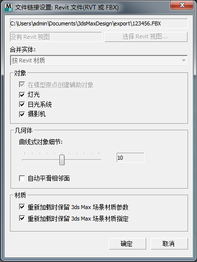

    3ds Max 将打开“文件链接设置: Revit 文件”对话框。
  6. 接受重新加载 FBX 文件的默认选项,然后单击“确定”。
    3ds Max 在重新加载 FBX 文件期间将显示一个进度条。暂时将“文件链接管理器”对话框保持为打开状态。

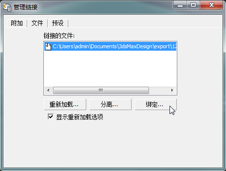

将 FBX 几何体绑定到 3ds Max
    我们不打算继续在 Revit 中修改海滩房屋模型,因此现在可将模型绑定到 3ds Max。其优点在于可以使海滩房屋几何体完全成为网格对象,从而可以使用 3ds Max 工具进行编辑。
  1. 在“文件链接管理器”对话框 “文件”面板上,单击“绑定”。
    3ds Max 将显示即将断开实时链接的警告。
  2. 单击“继续绑定”。
    3ds Max 将绑定几何体并将其转换为网格对象。
  3. 关闭“文件链接管理器”对话框。
