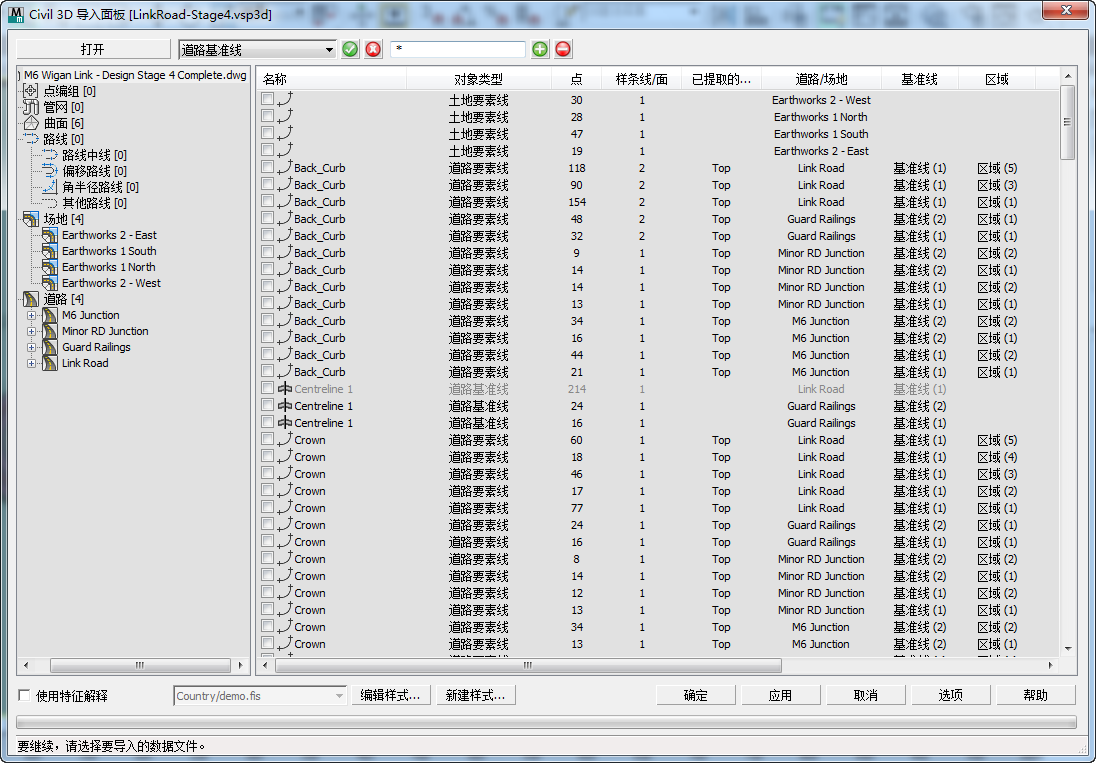

界面
打开
单击以打开文件对话框,然后浏览至要使用的 VSP3D 文件。
重要说明
  1. 在单个道路区域或场地中存在多个同名要素线时,会将它们合并为一个包含多条样条线的图形对象。
  2. 单个场地中的所有未命名要素线都将合并为一个包含多条样条线的图形对象。
  3. 仅导入可能构成可视化一部分的对象。导入进行可视化所不需要的对象会降低 3ds Max Design 的性能。您始终可以在稍后阶段导入其他对象。
  4. 2
  5. Civil View 支持最多包含 1,000 个点的点编组。包含 1,000 个以上点的点编组会在导入面板中列出,但不能进行选择和导入。
  6. 对于管网,拱形和自定义管道不受支持,因此将被忽略。
  7. 对于管网,球形结构不受支持,因此将被忽略。
  8. 相关布局纵断面(有时称为设计纵断面)将自动与导入的路线相关联。Civil View 不支持曲面纵断面(有时称为原地面纵断面)或叠合纵断面。

[层次视图]
显示 Civil 3D 数据集的完整层次。在此树中单击以选择父对象,例如,特定的道路、道路区域或场地。Civil 3D 导入面板将在右侧的列表视图中显示该对象的子项。
右键单击层次以打开一个菜单,通过该菜单可以选择父对象的所有子对象。
要查看列表视图中的所有对象,请选择层次最顶端的根节点。
[列表视图]
列出与在层次中选择的父对象相关的对象。
右键单击列表视图以打开一个菜单,其中包含匹配名称、对象类型、道路、层或部件等选择选项。
该列表包含以下几列信息:
  • 名称Civil 3D 对象的名称。
  • 对象类型Civil 3D 对象的类型(例如曲面、路线、要素线、道路曲面等)。
  • 点对于图形,为图形中的总点数。对于曲面,为网格中的顶点总数。
  • 样条线/面对于图形,为图形中的样条线总数。对于曲面,为网格中的面(三角形)总数。
  • 已提取的链接在从 Civil 3D 导出过程中指定的已提取链接代码。仅应用于与道路相关的对象。
    用于 Civil 3D 的 Civil View 导出器允许通过道路链接代码过滤从道路导出的数据。通常,您将使用链接代码“top”确保仅导出道路的顶部曲面进行可视化。
  • 道路/场地与列出的对象相关的父对象或容器的名称。对于道路曲面、路线和要素线,将列出道路的名称。对于场地/放坡要素线,将列出场地的名称。仅应用于与道路和场地相关的对象。
  • 基准线与列出的道路对象相关的基准线。仅应用于与道路相关的对象。
  • 区域与列出的道路对象相关的区域。仅应用于与道路相关的对象。
  • 部件应用于与列出的道路对象相关的区域的部件。仅应用于与道路相关的对象。
  • 起点桩号与列出的道路对象相关的区域或基准线的起点桩号。仅应用于与道路相关的对象。
  • 终点桩号与列出的道路对象相关的区域或基准线的终点桩号。仅应用于与道路相关的对象。
  • AutoCAD 层从中提取列出的对象的 AutoCAD 层。
