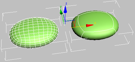

等值线显示
启用该选项后,3ds Max 仅显示等值线,即对象在进行光滑处理之前的原始边缘。使用此项的好处是减少混乱的显示。禁用该选项后,3ds Max 将会显示使用 NURMS 细分添加的所有面;因此,“迭代次数”设置(请参见“显示”组)越高,生成的行数越多。默认设置为启用。
禁用“等值线显示”(左)和启用“等值线显示”(右)的平滑长方体。
注: 对“可编辑多边形”对象应用修改器时,将会取消“等值线显示”选项的效果;线框显示会转为显示对象中的所有多边形。但是,使用“网格平滑”修改器并非总会出现上述情况。大多数变形和贴图修改器可以保持等值线显示,但是其他修改器,如选择修改器(“体积选择”除外)和“转换为...”修改器,可以使内边显示。
