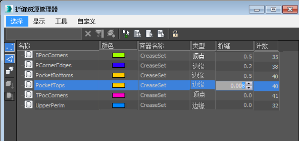

折缝资源管理器提供了类似电子表格的界面来管理 CreaseSet 修改器中的折缝集。
“折缝资源管理器”对话框的用法类似于“场景资源管理器”。以下是特定于 CreaseSet 修改器的特征描述。
虽然您可以从特定 CreaseSet 修改器调用折缝资源管理器,但此对话框列出了在场景中定义的所有折缝集。它不会列出其他类型的场景数据,除了(可选)与折缝集相关联的对象。

折缝资源管理器列
名称
场景中每个折缝集的名称。要重命名集,请缓慢双击其名称。
容器名称
列出包含折缝数据的每个 CreaseSet 修改器的名称。要重命名修改器,请缓慢双击其名称。
类型
基于子对象,折缝集的类型包含:“顶点”或“边”。
折缝
折缝集的折缝数值。要更改值,请单击数字并使用键盘或微调器。
计数
折缝集中包含的子对象数。
颜色
此可选列显示每个集的指定颜色。要更改颜色,请单击色样。
