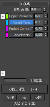

“折缝集”卷展栏
无论何时选择顶点或边,都可以将其保存为折缝集。此卷展栏提供控件,用于管理折缝集和调整值。
相对调整
使用数值字段,将指定的数量添加到所有选择的折缝集。调整的值可为正,也可为负。
[折缝集列表]
列出所有折缝集,并且左侧有滚动条。
创建折缝集时,其名称将出现在此列表中的某个按钮上。列表中的每个条目还包括集的色样和折缝值。要切换集的选定状态,请单击其名称。选择集后,其按钮背景色为蓝色。
当“切换折缝权重”处于启用状态时(请参见下面的“选项”卷展栏),每个折缝集的子对象会显示在集颜色的视口中,以及指示折缝值的颜色饱和度。要更改集的颜色,请在列表中单击其色样。
右键单击列表中的某一项将打开一个菜单,该菜单中包含与该集或所有集相关的命令。有关详细信息,请参见下文的“折缝集列表右键单击菜单”部分。
创建集
从当前子对象选择创建集,并将其添加到列表中。如果左侧的文本字段为空,则使用默认名称;否则,将使用文本字段中指定的名称以及带有附加数字。
列出范围
显示可见折缝集的范围。要查看其他集,请滚动列表(如有必要)。
全部/无/反转
选择、取消选择所有集或进行反向选择。
选定集
显示选定折缝集的数量。
