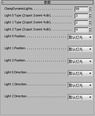

您也可以使用 ClampDynamicLights 设置来动态更改明暗器使用的灯光数。此设置显示在 ShaderFX 编辑器
“属性”面板上,而且还显示在材质编辑器的“参数”卷展栏上。
ShaderFX 明暗器的灯光控件显示在材质编辑器的“参数”卷展栏上。(这些是卷展栏上特有的控件,除非您添加自定义节点;请参见将 ShaderFX 节点添加到材质编辑器)。
ShaderFX 明暗器最多只能有三种灯光,因此 ClampDynamicLights 值大于 3 时等效于 3。将 ClampDynamicLights 更改为 1 或 2 可减少使用的照明量。值为 0 表示禁用所有照明。
灯光类型为泛光 (3) 时,此选项没有效果。
