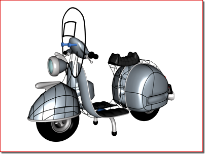

小型摩托车:形成躯体横截面的样条线
使用“曲面工具”的其中一种方法就是创建表示模型横截面的样条线,然后应用“横截面”和“曲面”修改器来创建面片曲面。
